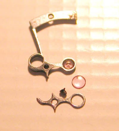

Hallo Droba, Du fragst zwar nach Armbanduhren, aber man sollte dabei ja keineswegs vergessen, dass es das Problem gebrochener Zapfen durchaus auch schon in Taschenuhren gab und dass der wohl bekannteste Uhrmacher aller Zeiten, Abraham Louis Breguet schon um 1800 fast alle seiner Zylinderuhren mit Parachute-Stoßsicherungen versah. Und nach ihm, der sie auch erfunden hat, auch noch einige andere, meist bei Uhren mit Zylinderhemmung.
Das Prinzip war das gleiche wie später bei den Armbanduhren, nämlich, dass der Lagerstein federnd gelagert ist.
Hier ist ein Beispiel einer ausgebauten "antiken" Stoßsicherung :
