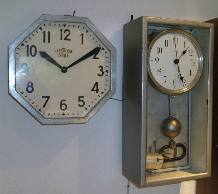

Zunächste einmal: Um diese Uhr geht es (die rechte):
Die hatte ich im alten Forum schon mal vorgestellt. Interessant ist an der Uhr, dass die - obwohl eine alte Konstruktion - vom Hersteller auf Transistor umgestrickt wurde. Alles Original!!! Die Uhr hatte nie einen Kontakt.

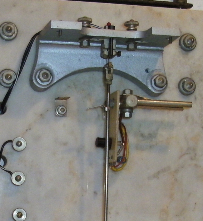

Ich habe fertig. Hat mich irgendwie nicht in Ruhe gelassen, das Ganze
Fotos:
Eingebaut sieht das dann so aus:
Wenn man näher hinsieht, bemerkt man, dass ich die Schaltung nur an den originalen Rändelmuttern befestigt habe. Einfachst wieder zu entfernen! Ohne die Originalsubstanz zu verändern! Das war mir wichtig.
